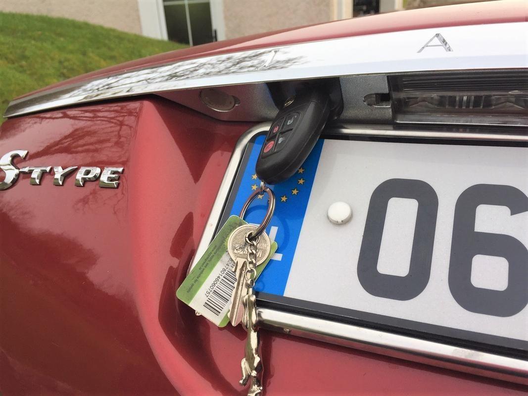

Bonsoir à tous. Ma S type R de 2001 qui ne roule que de temps en temps à besoin d'une recharge de la batterie. Donc ce soir je débranche les bornes + et - , je ne sors pas la batterie du coffre et je branche mon chargeur. Ensuite machinalement je referme le coffre et vous allez rire... impossible de le rouvrir...et là je ne sais pas comment le débloquer... Heureusement la voiture est ouverte mais je suis vraiment ennuyé. je ne peu plus rebrancher la batterie. Quelqu'un a t il une méthode pour me sortir de se mauvais pas. Merci pour vos future réponses.

He has a 2001. The key fits to the right of center on the early models. I think it's under the "U" in Jaguar.
If the key doesn't work, please see this link for how to apply power to open the trunk electrically:
https://www.jaguarforums.com/forum/s...access-241963/
Mille merci Norri!! Je n'ai pas le fascicule du conducteur de la voiture et je ne savais pas que l'on pouvait ouvrir avec la clef. Me voilà soulagé. Pour info la serrure de coffre est sous le U de jaguar.
