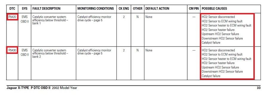

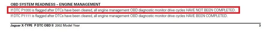

Jaguar x type 2.5 v6 benzin p0420 p0430 p1000
γνωρίζετε τι πρέπει να αντικατασταθεί?ευχαριστώ

P1000 is a monitoring status - not an error:
P0420 and P0430 are HO2 sensor:
