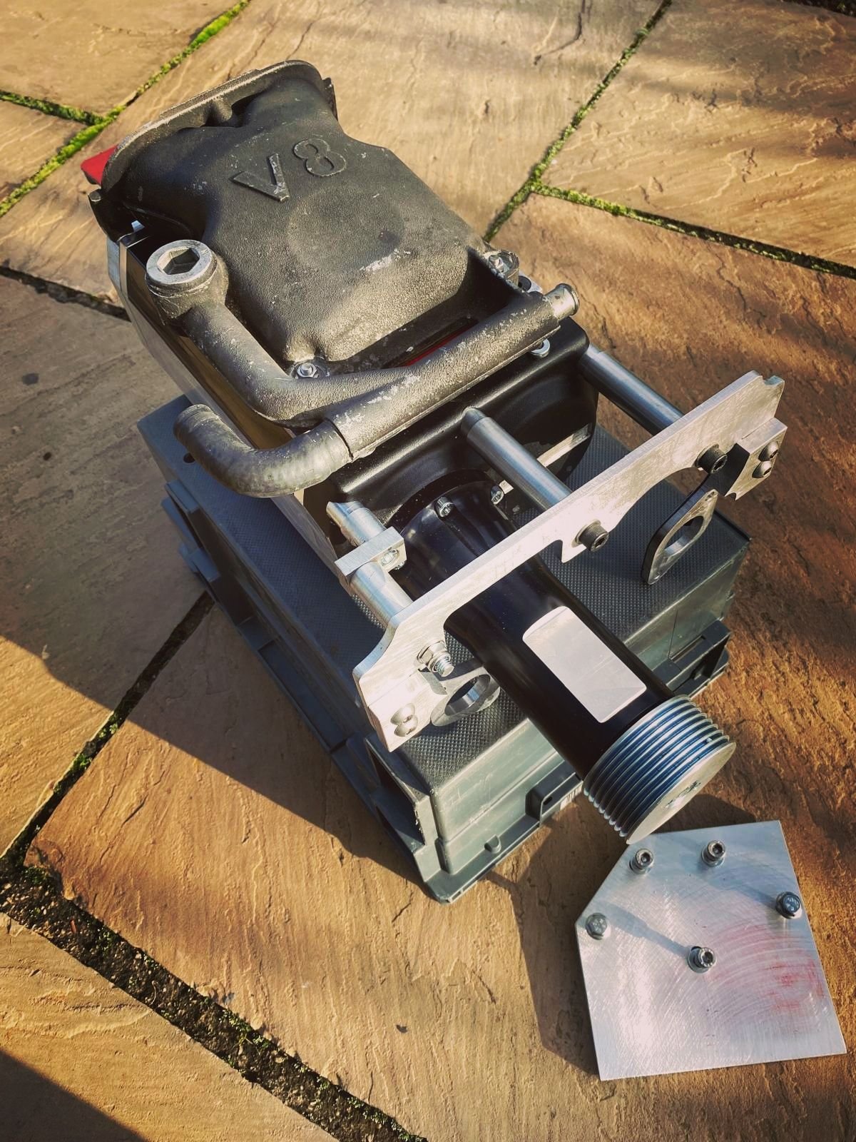

Finished our bolt on 2.1 KB kit today for the AJ27S cars. We can also adapt it for the 4.2s.

Hallo, der Frontaufsatz ist eine tolle Idee!!
Ich möchte nichts kaufen, da ich meinen Umbau bereits abgeschlossen habe.
Technisch bin ich aber natürlich an alternativen Wegen der Umsetzung interessiert.
Sie haben sich nicht für eine niedrigere Befestigung entschieden, halten die langen Schrauben das Teil unter Volllast in perfekter Position?
Wie haben Sie den Ansaugkrümmer umgebaut?
Als ich die hintere Öffnung komplett nutzte, hatte ich sehr viele Probleme mit der Verschraubung der "Brille", die die beiden Ausgleichsgummis hält. Große Probleme hatte ich auch mit der Integration des Bypasses bei maximaler Vergrößerung des Ansaugkrümmers.
