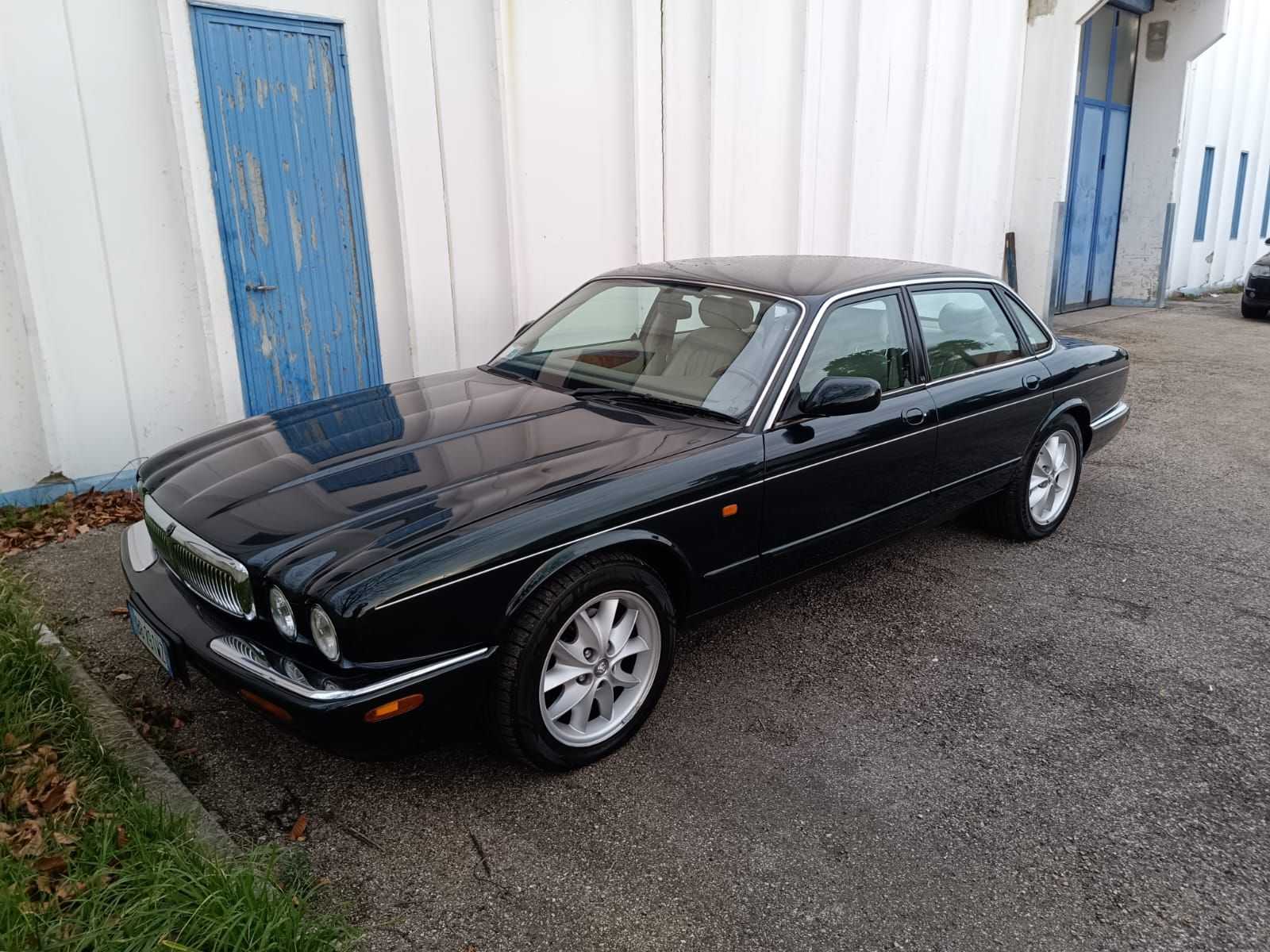

Buongiorno, sono nuovo e non esperto di forum, ma la disperazione è tanta, mi sto sistemando una vecchia Jaguar xj8 del 1999 (308) quindi un 4000cc V8 La macchina è stata ferma per molti anni e ha appena 150.000 KM
da qualche tempo già ho iniziato a farci dei giretti, e va da dio, ho solo un problema con il riscaldamento, che è sempre a manetta, anche se imposto basso sembra che voglia cuocere il pane, viaggio alternando accensione e spegnimento.
ma con il freddo mi si appanna subito il vetro. qualcuno saprebbe dirmi dove intervenire? Grazie
