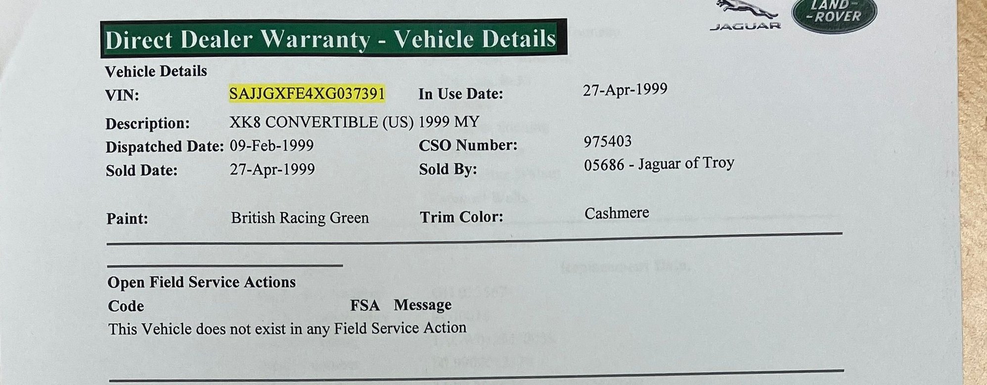

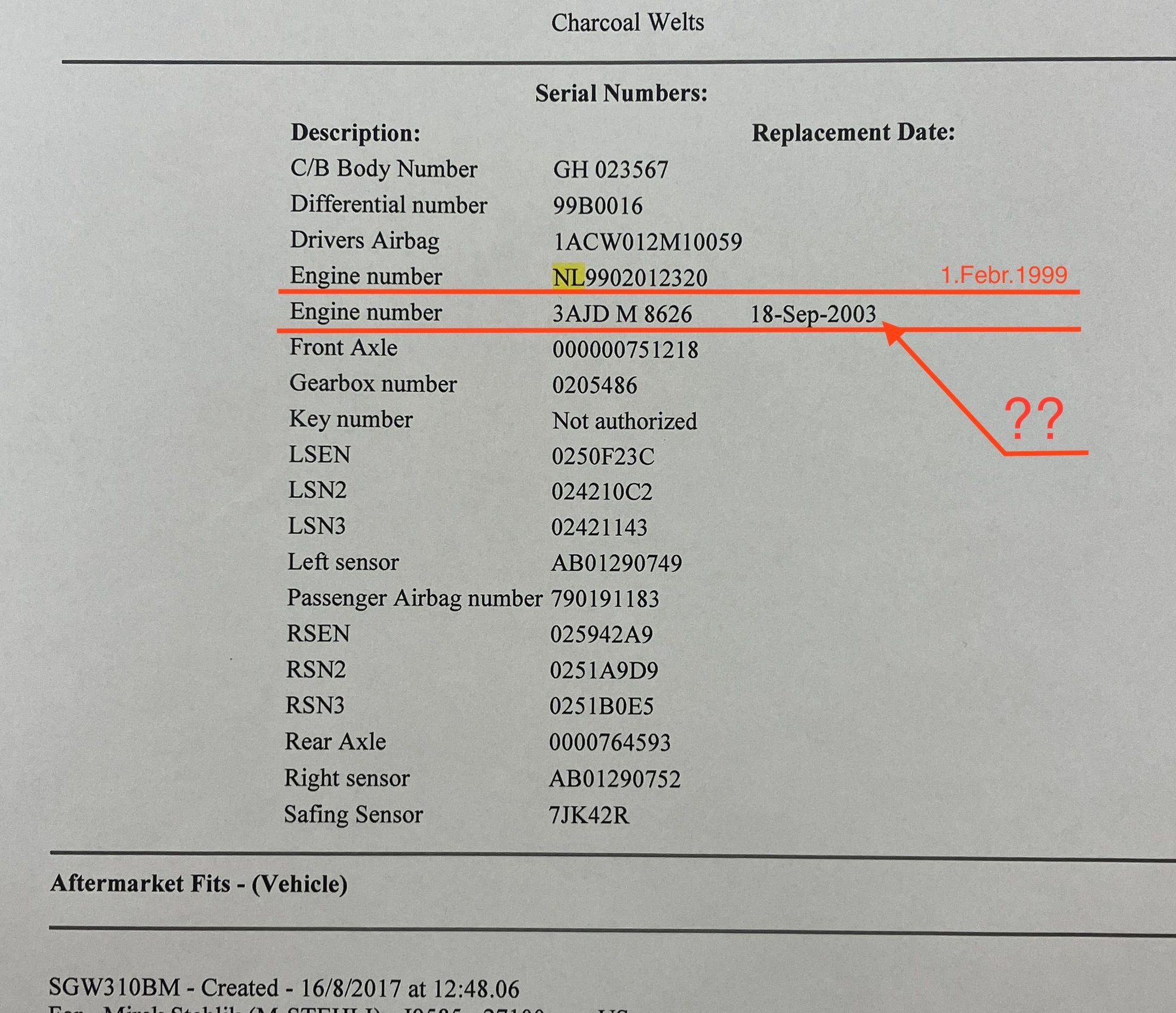

Ahoj lidi. Jsem další v řadě, kdo neví, jak zjistit číslo motoru. Nechci zakládat další paralelní vlákno, takže s vaším dovolením toto trochu oživím.
​​​​​Už několik dní se snažím rozluštit sériové číslo svého motoru na mém XK8 z roku 1999, abych si mohl objednat správné sekundární napínáky. Bohužel videa "Jak zjistit číslo motoru" z odkazů zde na fóru v mém případě nefungovala. U vodní pumpy je dokonce plech, který na jiných XK8 na fotkách a videích nevidím a brání ve výhledu. Tak byl někdo v motoru? Pokus vyčíst číslo motoru z dokumentace, kterou jsem k autu dostal, mě také nikam nedostal. Spíše naopak! Moje otazníky přibyly!
Díky dvěma VINům (USA VIN a tovární Jaguar VIN) byla českými úřady vydána rozsáhlá dokumentace v rámci zpětného dovozu a následného schválení k provozu a registraci v ČR, což mě ještě více mate. Přikládám obrázek. Číslo motoru je v dokumentu uvedeno dvakrát. Jakmile bude jasno. 1. února 1999. Ale v dalším řádku je číslo motoru v jiném tvaru a s datem 18. září 2003. A tomu nerozumím. Byl měněn motor? Where and why? Jen v USA v ČR na auto kromě běžného servisu nesáhli. Takže dokud nenajdu skutečné číslo přímo na bloku motoru, tak to nevzdám. co si o tom myslíš?
Děkuji moc za trpělivost...A omlouvám se za mou angličtinu Google. Mluvím pouze česky a německy.
Cyrila.

Cyril,
The engine has been replaced:- possibly tensioner or Nikasil failure. If you don't have an issue with the car's documentation, then I wouldn't worry.

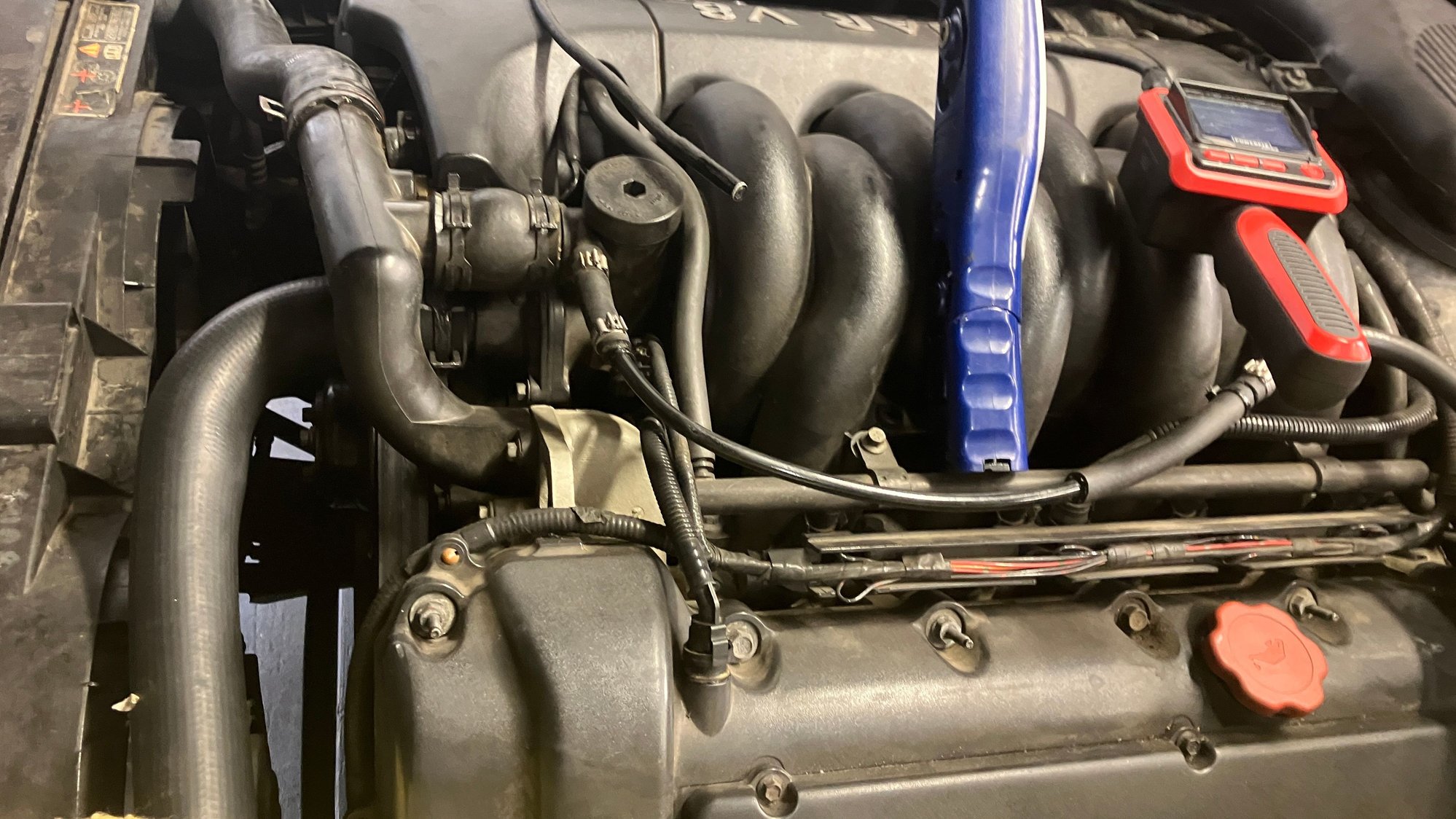

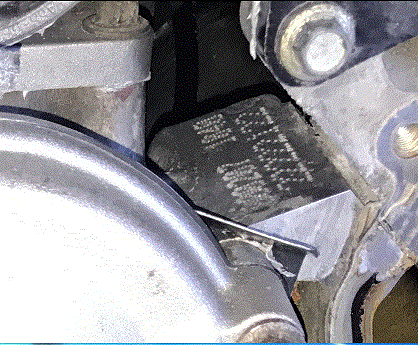

The replacement engine will have its original number on the RHS of the thermostat tower here:
Does the plate you mention look like this one?:

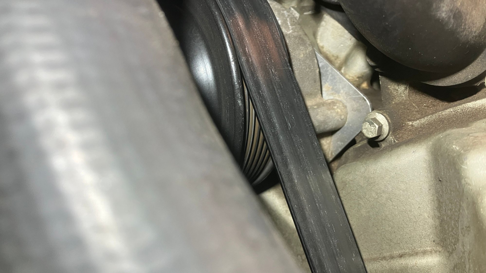

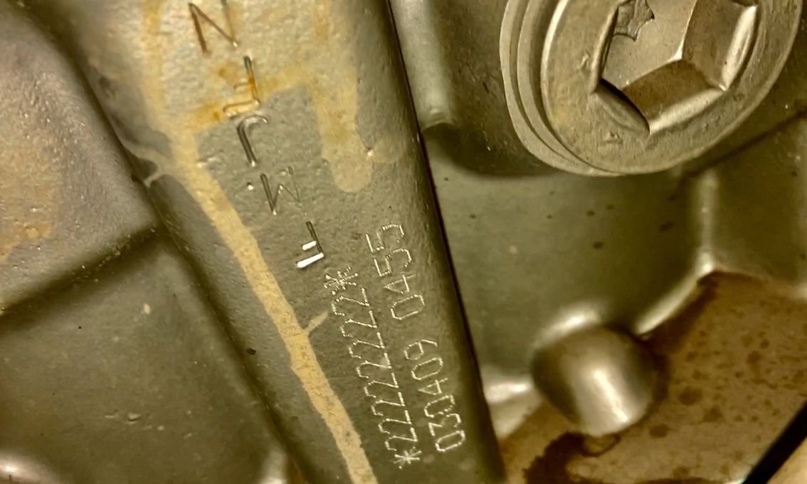

This morning I crawled into the mounting pit under the car and finally discovered the engine serial number!
It is indeed on the left side of the engine as the various instructional videos show!
See my photo!
But I couldn't find the number or any other label around the thermostat tower.
Glad to have (hopefully) solved the turnbuckles and Nicasil issue.
I remember the previous owner saying they had the valve covers removed in the past and the tensioners were said to be orange. So second generation turnbuckles? Unfortunately, he cannot find the photos.
I'm about to replace the thermostat tower, so I'd better check the tensioners as well.
Michael, thanks for the reply that confirmed the theory that I have a new engine in the car!

This morning I crawled into the assembly pit under the car and finally found the serial number of the engine! It is indeed on the left side of the engine, as shown in the instructional video! See my photo! But I couldn't find the number or other label around the thermostat tower. I'm glad I (hopefully) solved both the turnbuckles and the Nicasil problem. I remember that the previous owner said that he had removed the valve covers in the past and the tensioners were orange. So the second-generation tensioners? Unfortunately, I can't find the photos. I'm going to replace the thermostat tower, so I'd better check the tensioners as well. Michael, thank you for your answer, which confirmed the theory that I have a new engine in my car! I wasn't sure it was a "new" engine, as I read in another forum thread that different XK8 engines don't communicate with ECUs and other units on a different model year XK8. Have a nice day everyone
Strange.
Your engine block is dated 9th April 2003 (030409 0455), which means it is from a 4.2L engine, not a 4.0L that your car originally had.
Either:
1) someone has installed an engine built from parts or;
2) it has had a 4.2L engine fitted. Not impossible, but requires other 4.2L parts to be installed at the same time (ECM, etc...)
If it is a full 4.2L, then it will already have 3rd gen tensioners and steel cylinder liners, but the only sure way to tell about the tensioners is to lift a cam cover and check. The RHS one is easier as you don't have to deal with the dipstick.
Since all this work appears to have happened 20+ years ago I would be curious, like you, but not concerned.

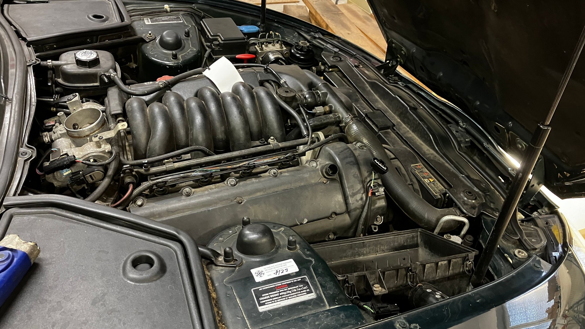

Regarding the version of the engine volume (4.0 and 4.2), I have been puzzling over this question all day. I wanted to order an aluminum thermostat housing, but all the descriptions on e-shops end with the engine year 2002. Some cars in the offers on the Internet are also 4.0 liters from 2003. However, most of the offers state the date of commissioning, which is not the date of manufacture of the engine.
I don't know if I should continue this thread so I don't needlessly weed it. We already found the engine number...what next? Is there an answer to why I have a 4.2 engine block in a 4.0 engine? Maybe I'll start a new thread. There are probably not many cars like this in the world. Thanks for understanding..
The engine looks like a normal 4.0.

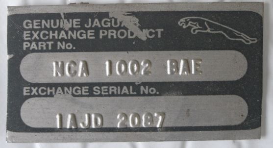

The REMAN engine is likely a 4,0
A Jaguar REMAN engine should have the green tag (as shown) and just because the REMAN date is later than the change point of 4.0 to 4.2 does not mean that Jaguar upgraded it to the larger engine. (it was NOT designed for that car and Jaguar would not authorize mismatch replacement)
I'm sure Jaguar had a bunch of 4.0 cores left over from early builds for warranty replacement.(like that scenario)
If it is a true replacement engine from 2003, it will have Morse-style chains, new tensioners and different oil pump/upper sump and everything a 2003 4.0 engine came with.(2003MY XJ sedans were still equipped with 4.0 engines until the X350 was introduced)
Congratulations on the replacement engine.
