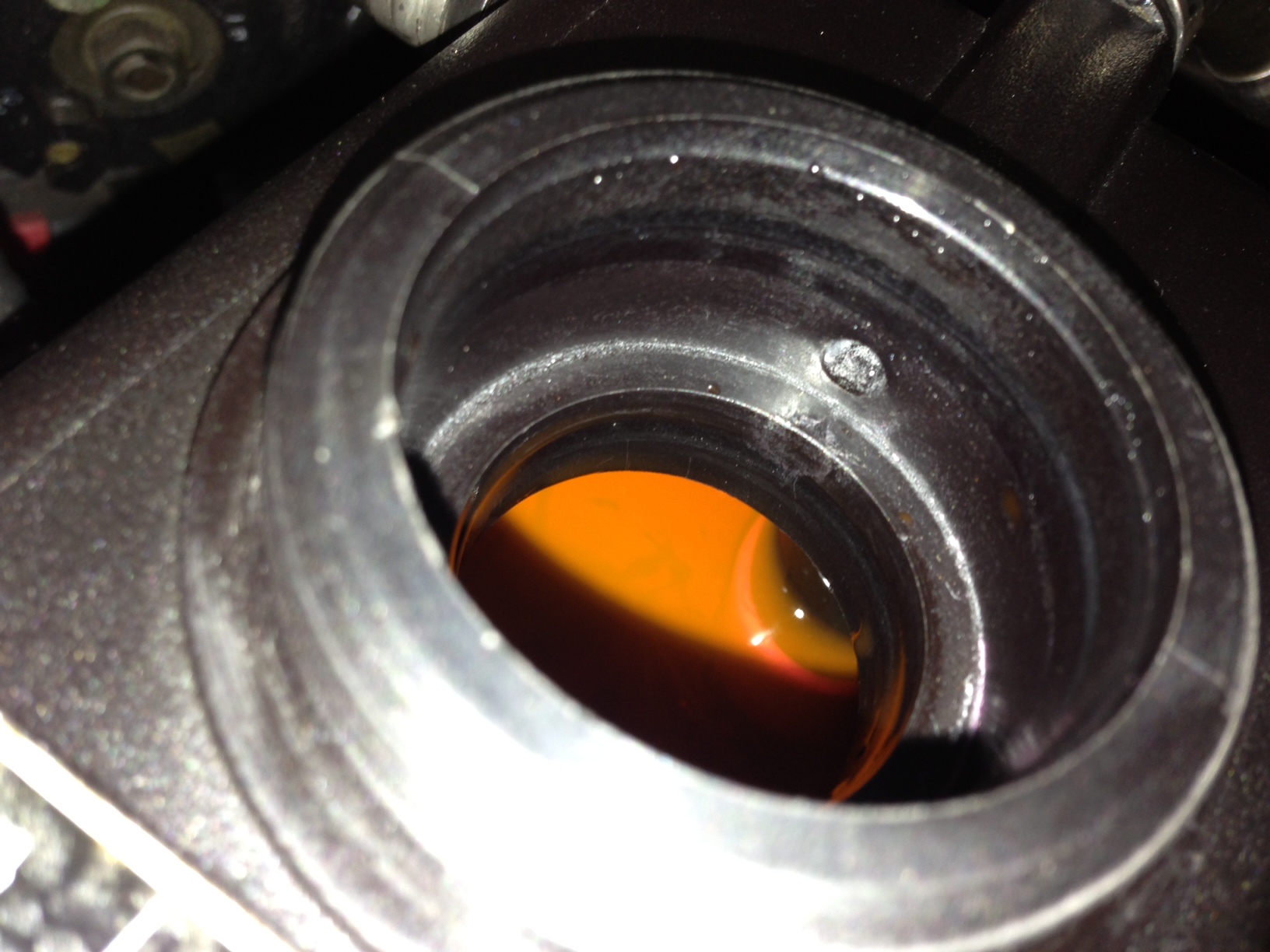

HOLA , quisiera saber , donde tiene que estar nivel del refrigerante en frio en tanque de expancion , en mi auto se estaciona en el medio del tanque a una pulgada del lleno total . yo no entiendo la traduccion de cuello de botella lleno .

tanngo, tiene que estar lo suficientemente lleno para que no se desborde, justo debajo del final de la rosca. De esta forma cuando le pongas la tapa, no se desbordará el refrigerante pero tampoco le hará falta.
Se me está haciendo un poco difícil explicarlo. Si tienes dudas, ¿quieres que le tome una foto del nivel de refrigerante en mi auto?

Ok , = con una foto del reservorio en frío lo comparo con el mío ! Yo también subo una foto !! Gracias

[QUOTE=tanngo;695599]Ok , = con una foto del reservorio en frío lo comparo con el mío ! Yo también subo una foto !! Gracias[/QUOT
nivel en frio . una pulgada abajo de lleno completo . esta bien ?
sorry sorry -
Level when cold. An inch below full . ok ?
