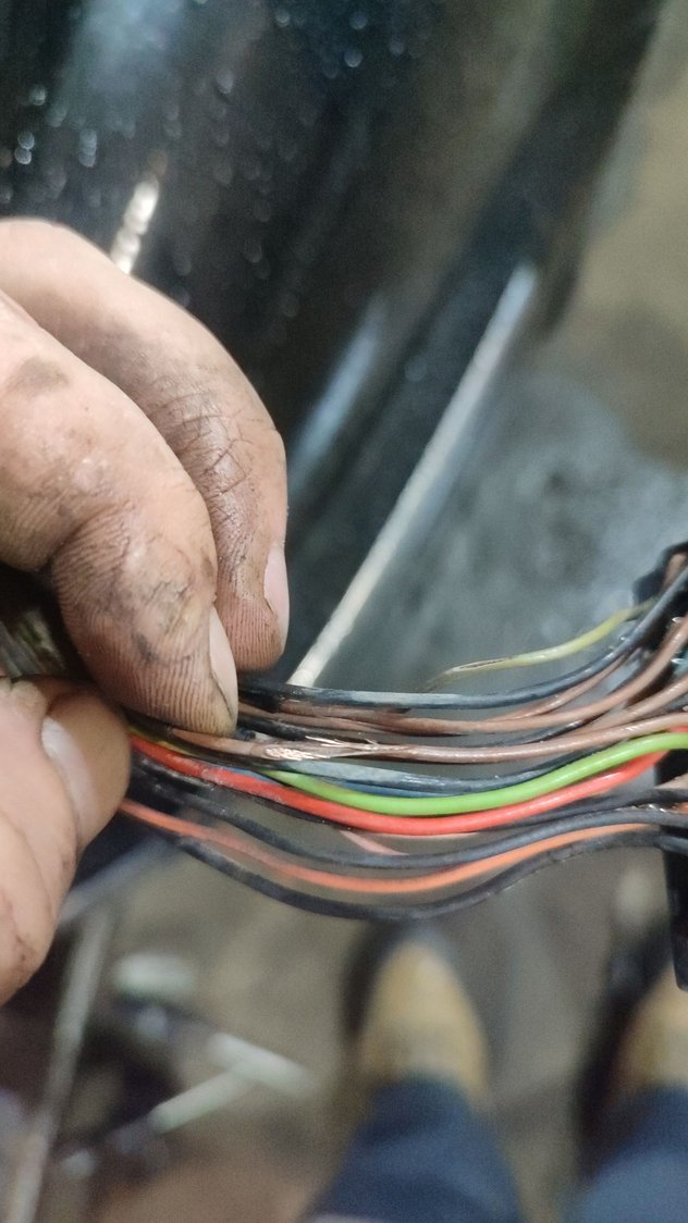

Всем доброго времени суток! Очень нужна ваша помощь! Вчера вечером ягуар х-тайп 2001 года объем 3.0 АКПП, стал странно себя вести, начал движение нормально, при ускорении начало машину подергивать "как будто передачу то включит то выключит", затем был толчок и появилась ошибка неисправности коробки передач, как ни странно все стало работать нормально "переключаются все 5 передач, есть небольшой толчок при переключении со 2 на 3 передачу". Решил остановиться и заглушить автомобиль, подождал 1 минуту завел и ошибки нет, начал движение но выше 1 передачи не переключалось, немного нажал на педаль газа до 3000 оборотов и снова загорается ошибка неисправности коробки передач и все передачи начинают работать. Сегодня подключил диагностику и нашел ошибку Р0720 " Неисправность цепи датчика скорости вращения вторичного вала". Подскажите пожалуйста куда копать? Буду очень благодарен вашим советам!
Забыл еще про ошибку Р0706 "Диапазон/Параметры датчика режима коробки передач"

I found a pretty good answer for your P0720 question on my browser (AI answer), but this is what I would have "said" as well:This code is related to the transmission control system and can be caused by problems with the output speed sensor itself, wiring issues, or problems with the transmission control module (TCM).[size=3333px] [/size]Water damage to the TCM, located behind the driver's side dash, can also trigger this code.
To resolve the issue, it may be necessary to check the transmission wiring for damage, especially if there are signs of acid leakage from the battery. If the TCM shows signs of corrosion, it might need to be replaced.[size=3333px] [/size]In some cases, replacing the transmission may be required if the internal valves are gummed up or stuck.

Sorry, I was emotional about the problem with the car, today if I have time I will check the gearbox control unit and wires, I wish I knew which wires to look at, but I will check all that are there.

Yes, do this.
I want to emphasize again, as the AI answer already said:
Water damage to the TCM (=Transmission control module = gearbox control module), located behind the driver's side dash, can also trigger this code.
I mention this again, because I have it in the back of my mind that I have heard that already a few times in the past.
Plus, obviously "water-damage" in the widest sense can also mean "corrosion", which can be found most likely at ground (=earthing) straps to the body of the car, causing faults...

To me, this is sounding a lot like a solenoid issue in the tranny. I know many have found the insulation to hte solenoids having failed and allowing the wiring to come in contact with the other solenoid wiring, making the tranny do funny things. Unfortunately, hte fix is normally gettting a new set of solenoids and rewiring from the plug to the solenoids.

Thank you for your advice, I checked the gearbox control unit, everything is in order, I took the wires, that's where the problem was "one wire fell off" I fixed it and everything worked! I am very grateful to you!

It was a wiring issue.
